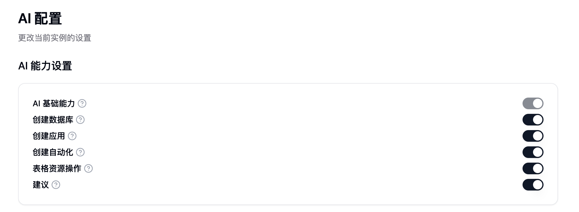

路径:系统管理 → AI 配置 AI 配置 页用于配置 AI 对话、AI 字段、AI 自动化 和 应用构建器。右侧的 待配置项 会提示当前还缺少哪些关键配置。

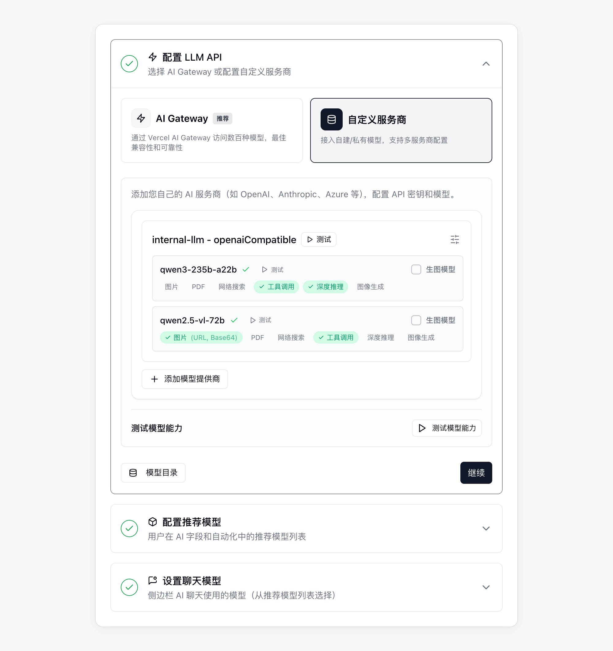

配置 LLM API

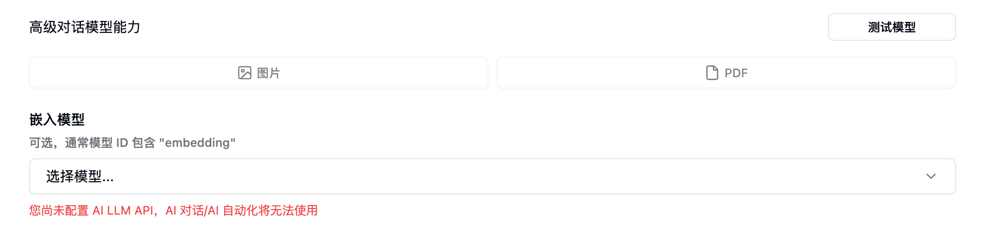

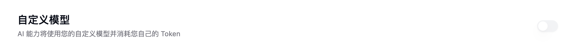

在 配置 LLM API 步骤中点击 添加模型提供商 添加模型服务商,并完成模型测试。使用自带 Key 时,请将提供商类型选为 OpenAI Compatible(OpenAI 兼容)或 Anthropic。 AI 配置中展开的“配置 LLM API”步骤,已添加自定义服务商 模型的上下文窗口和单次最大输出由 模型目录 自动识别,无需手动填写。如需查看某个模型识别到的参数,请打开 模型目录,在 模型检查 中选择 范围 并选中该模型,参数明细 会列出上下文、单次输出等参数及其来源。 模型目录中没有匹配条目时(例如新发布或自建的模型),该模型采用 匹配规则 中 都没命中 一节设定的数值,默认为上下文 200000、单次输出 32000,参数明细 中这两项的来源显示为 匹配规则。该数值与模型实际能力不符时,请在 匹配规则 中调整并 保存。

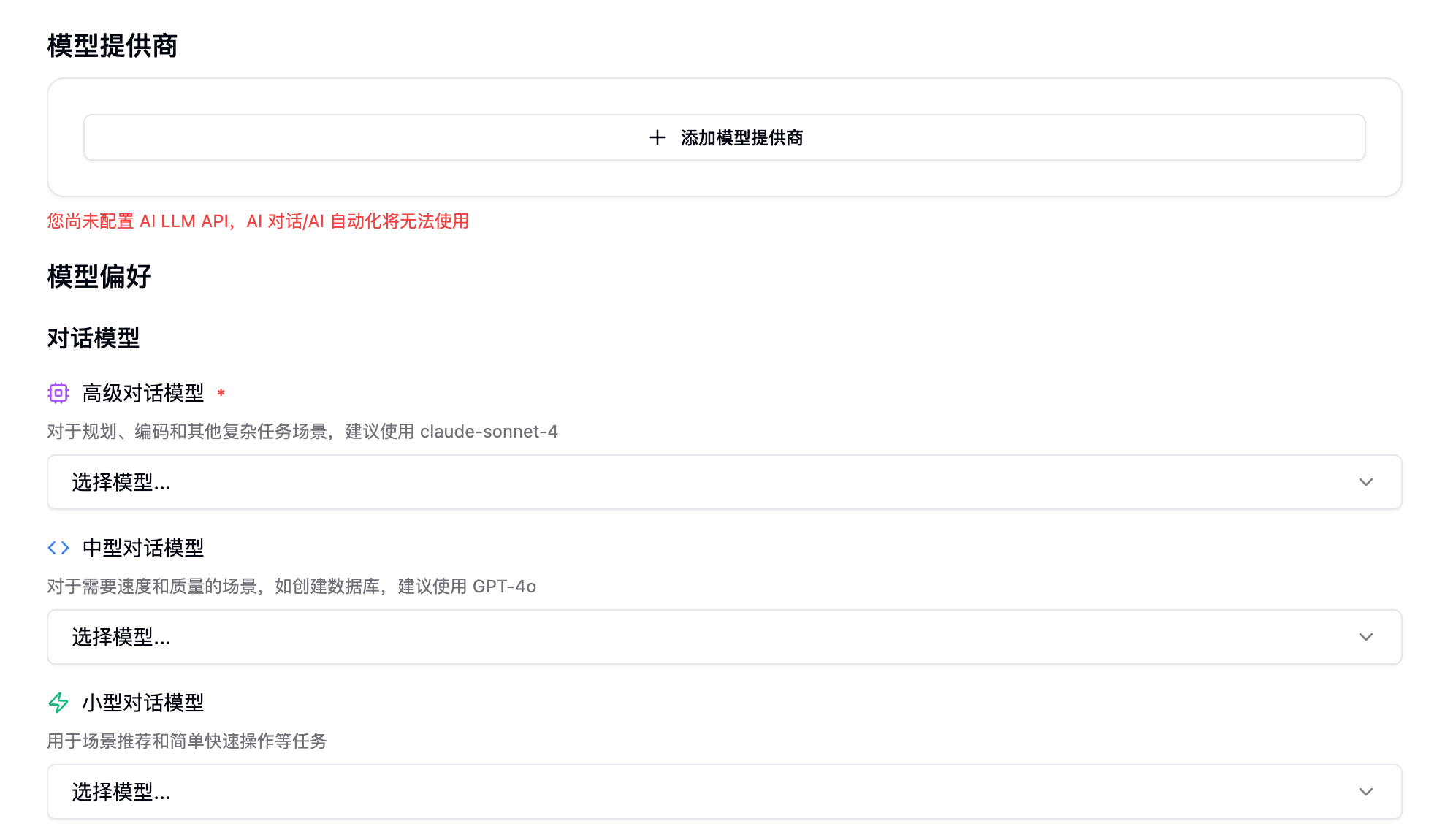

选择用户可以在 AI 字段 和 AI 自动化 中使用的推荐模型。
设置聊天模型
在 聊天模型档位 中为 Ultra、Smart、Standard、Lite 四个档位分别指定模型,可选模型来自步骤 2 配置推荐模型 中的推荐模型。用户在侧边栏 AI 对话 的模型菜单中按档位选择,看到的是档位名称而非模型名称,因此每一档背后的模型可以随时更换,已经选过该档位的用户不受影响。 每一档右侧还有两项控制:
  • 设为默认:指定用户打开模型菜单时的初始档位。未指定模型的 Ultra 不能设为默认。
  • 启用:关闭后该档位不再向用户提供。默认档位不能关闭。

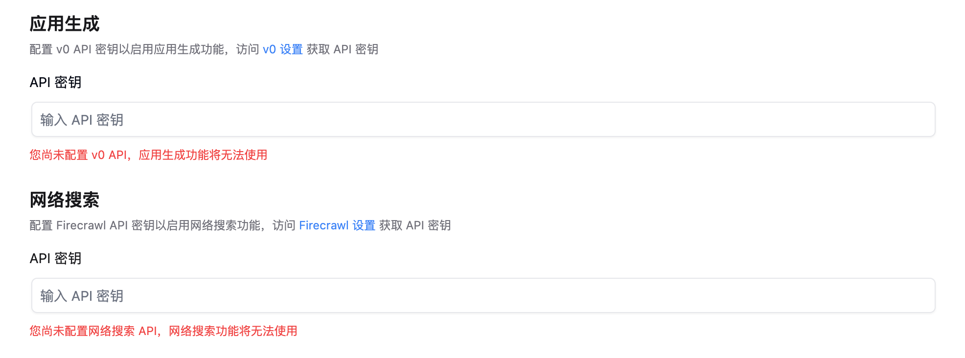

在 部署引擎 中选择应用的部署方式: 如有需要,可以继续补充下面这些应用构建器可选配置: 在 应用登录 中,可以为生成的应用配置登录提供方:
  • 邮箱验证码 使用独立 SMTP 邮箱发送应用登录验证码。
  • Google 登录 需要填写客户端 ID 和客户端密钥,并将页面中显示的回调地址添加到 Google Cloud Console 的已授权重定向 URI。
Teable 登录 默认可用。只有完整配置 SMTP 后,邮箱验证码 才会出现在应用构建器的登录设置中;只有同时配置 Google 客户端 ID 和密钥后,Google 登录才会出现。 向 App 自动注入 AI API Key 默认开启,应用可以直接调用平台提供的 AI 模型;关闭后,应用将无法再调用这些模型。
