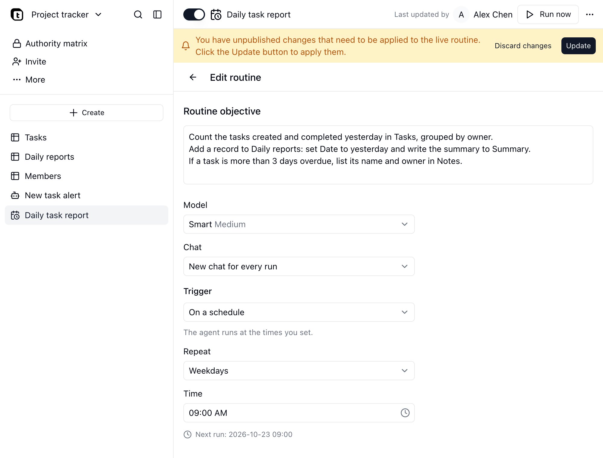

Налаштування
На сторінці Редагувати рутину поле Мета рутини — це повна інструкція для кожного запуску, тож, змінюючи її, так само зазначайте джерело даних, порядок обробки та місце для результату. Крім мети, сторінка містить такі налаштування: Модель і рівень інтелекту зберігаються разом із конфігурацією, і кожен запуск використовує цей збережений вибір. Якщо згодом перемкнути модель у чаті з ШІ, він не зміниться. Якщо збережена модель стане недоступною, запуск використає модель за замовчуванням.
Тригер
За розкладом запускає рутину в заданий вами час; налаштування описані нижче в розділі «Розклад». За подією конектора запускає її один раз щоразу, коли під’єднаний сторонній застосунок повідомляє про подію: надійшов лист, створено задачу. Виберіть застосунок, подію, Обліковий запис, який її отримує, і параметри, яких вимагає подія; налаштовується це так само, як тригер автоматизації, описаний у розділі Під час отримання події конектора. Рутина на цьому тригері не має часу Наступний запуск і не використовує Розклад. Якщо надання облікового запису відкликано, під’єднаний обліковий запис видалено або застосунок зупинив підписку, рутина показує Підписку від’єднано і перестає отримувати події, а Teable сповіщає відповідального за рутину. Після повторного під’єднання того самого облікового запису підписка відновлюється сама; щоб перейти на інший, виберіть його в тригері та збережіть.
Розклад
Розклад використовує лише варіант За розкладом. Частоту можна вибрати з готових варіантів: Щогодини із зазначенням хвилини, Щодня і У будні із зазначенням часу, Щотижня із зазначенням дня тижня й часу, Щомісяця із зазначенням числа й часу. Для точніших умов виберіть Користувацька (RRULE) і напишіть правило RFC 5545, наприклад FREQ=DAILY;BYHOUR=9;BYMINUTE=0. Користувацьке правило має такі обмеження:
  • Частота має бути HOURLY, DAILY, WEEKLY, MONTHLY або YEARLY, а між двома запусками має бути щонайменше 1 година.
  • Дозволені INTERVAL, COUNT, BYDAY, BYMONTHDAY, BYMONTH, а також по одному BYMINUTE і BYHOUR. Максимум для COUNT — 1000.
  • Часовий пояс і час початку визначає рутина, тому TZID, DTSTART, UNTIL і BYSECOND відхиляються.
Розклад із єдиним запуском записують користувацьким правилом із COUNT=1. Розклад обчислюється в часовому поясі рутини. Цей пояс береться в того, хто першим налаштовує рутину, і не підлаштовується під тих, хто потім її редагує чи переглядає. Час у рядку Наступний запуск уже переведено у ваш місцевий.
Чернетки, оновлення та запуск вручну
Рутина, яку ще не активовано, — це чернетка, і сама вона не запускається. Щоб змінити конфігурацію, натисніть Редагувати у блоці Відомості про рутину на сторінці рутини — відкриється сторінка Редагувати рутину. Коли ви редагуєте активну рутину, зміни автоматично зберігаються чернеткою, а робоча версія продовжує працювати з попередньою конфігурацією. Угорі сторінки з’являється повідомлення про неопубліковані зміни: натисніть Оновити, щоб застосувати їх, або Відхилити зміни, щоб відмовитися. Сторінка «Редагувати рутину» для активної рутини: угорі повідомлення про неопубліковані зміни з кнопками відхилення змін і оновлення, нижче мета рутини, модель, чат і тригер за розкладом із запуском у будні о 09:00 Запустити зараз виконує рутину один раз, не чекаючи на тригер, — так зручно перевіряти мету рутини. Доки попередній запуск не завершився, запустити рутину вручну ще раз не вийде. Для ще не активованої рутини на події конектора Запустити зараз натомість показує Очікування події: викличте цю подію в застосунку, і Teable виконає рутину один раз на отриманій події, а запуск з’явиться в історії рутини. Щоб припинити очікування, натисніть Припинити очікування. Активна рутина й так отримує свої події, тому їй це не потрібно й не дозволено. Щоб зупинити рутину, вимкніть перемикач. Вона більше не спрацьовуватиме, а наявна історія рутини збережеться.

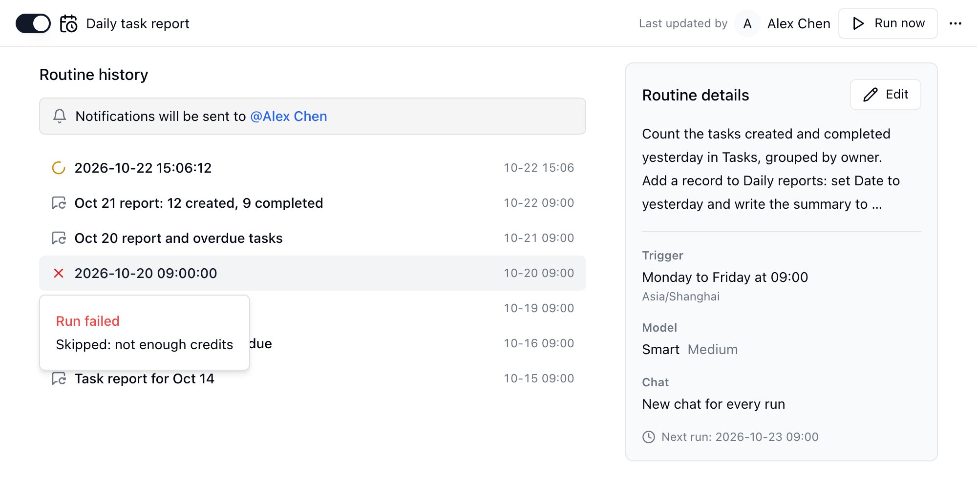

Історія рутини
Відкрийте рутину: з одного боку сторінки — Відомості про рутину з метою, тригером, часом наступного запуску, моделлю та режимом чату, з другого — Історія рутини, де запуски впорядковано за часом, а заголовком кожного є назва розмови цього запуску. Сторінка рутини: ліворуч історія рутини зі списком розмов кожного запуску, праворуч відомості про рутину з метою, тригером, часом наступного запуску, моделлю та режимом чату Клацніть запуск, щоб відкрити його повну розмову в області чату. Учасники, які можуть редагувати рутину, можуть продовжити цю розмову, решта — лише переглядати її. Для запуску, розмову якого видалено, показано Цю розмову видалено. І запуски з помилкою, і пропущені запуски позначаються в списку як невдалі. Наведіть вказівник на запуск, щоб побачити причину; кожна причина потребує свого рішення: Розмова кожного запуску з’являється й в історії чатів: вона належить відповідальному за рутину. Розмови запланованих і ручних запусків мають назву рутини; запуски за подією отримують назву автоматично на основі мети рутини та отриманої події, тож їх легко розрізнити в історії. Видалення рутини не видаляє ці розмови: вони зберігають назву й стають звичайними чатами.
Власник і творець проєкту можуть створювати, редагувати та видаляти рутини; решта співавторів має доступ лише на читання. Усі співавтори можуть переглядати історію рутини і чат кожного запуску. Якщо ввімкнено Матрицю повноважень, учасники бачать історію лише тих рутин, до яких їм надано доступ.
Відповідальний за рутину
Рутина працює від імені відповідального: розмова кожного запуску належить йому, і сповіщення про помилки та від’єднання теж надходять йому. Саме відповідального показує поле Останнє оновлення вгорі сторінки. Спочатку відповідальним є творець рутини; надалі ним стає учасник, який останнім активував рутину або опублікував зміни кнопкою Оновити. Збереження чернетки, перейменування чи вимкнення рутини відповідального не змінюють. Якщо відповідальний більше не може редагувати рутину, наприклад його обліковий запис деактивовано, його вилучено з проєкту чи простору або він утратив право на редагування, рутина автоматично переходить до учасника, який найдовше є власником цього проєкту (або простору, до якого він належить), і продовжує працювати.
Сповіщення про помилки та автоматична зупинка
Коли запуск завершується помилкою або закінчуються кредити, Teable сповіщає відповідального за рутину; хто саме — показано в рядку Сповіщення буде надіслано вгорі списку історії рутини. Сповіщення про помилки надходять не після кожного випадку, щоб довга низка збоїв не завалила одержувача. Після 5 невдач поспіль рутина зупиняється автоматично, і про це надходить окреме сповіщення. Усуньте причину та знову ввімкніть перемикач; лічильник обнуляється після першого успішного запуску. До цього рахунку потрапляють не всі неуспішні запуски: пропущені через те, що попередній ще тривав, минув час очікування в черзі або ШІ-агент був недоступний, а також скасовані (запуск хтось перервав або рутину чи її проєкт було видалено) — не вважаються помилками і не спричиняють сповіщень. Брак кредитів зараховується, тому без поповнення рутина рано чи пізно зупиниться.
