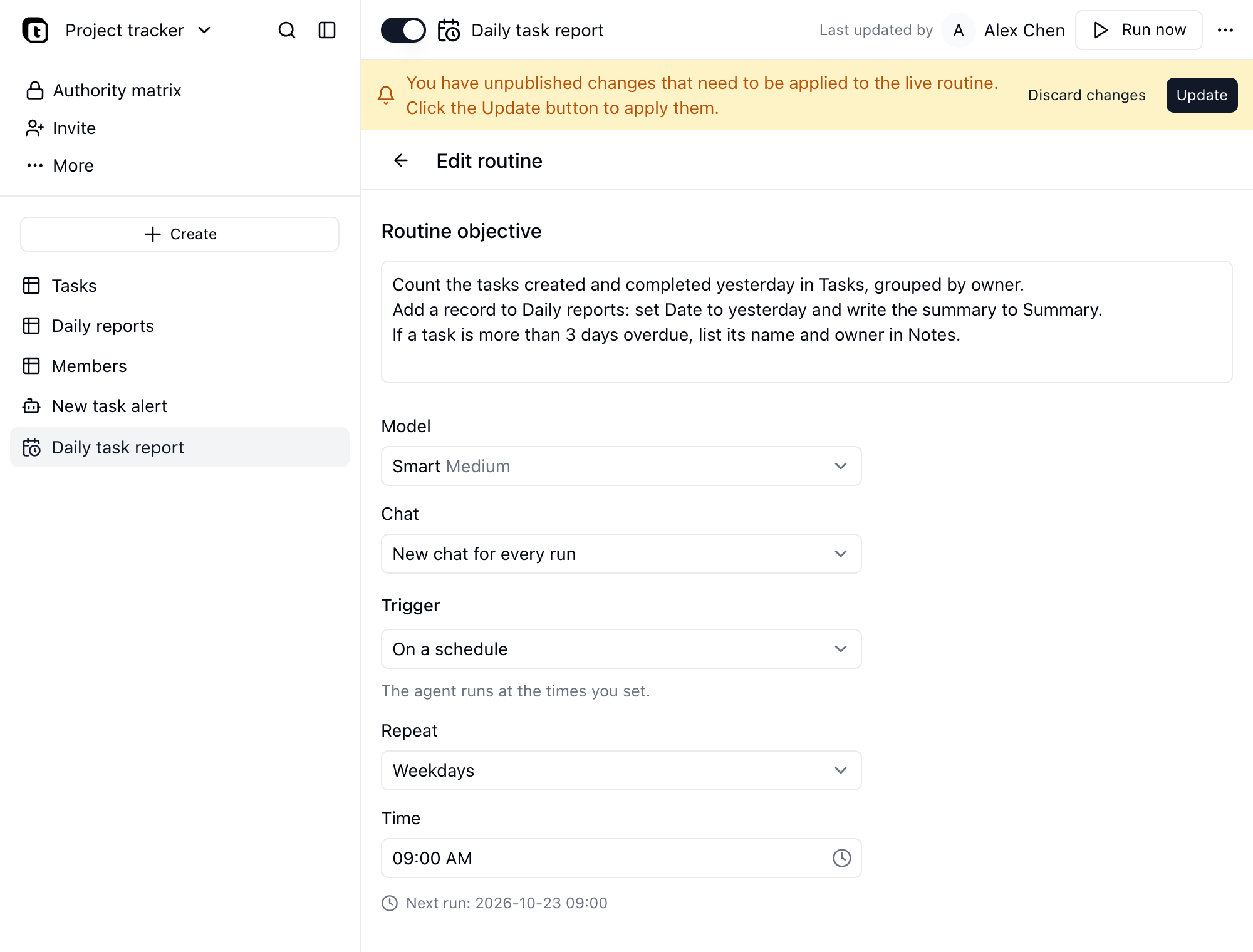

Cuppy speichert die Routine standardmäßig als Entwurf; auf Wunsch führt Cuppy sie auch gleich einmal aus oder aktiviert sie direkt. Öffnen Sie die Routine und prüfen Sie die Konfiguration unter Routine-Details. Wenn alles stimmt, klicken Sie im Hinweis oben auf der Seite auf Aktivieren oder schalten Sie den Schalter links neben dem Namen ein. Vor dem Aktivieren muss die Konfiguration vollständig sein: Nach Zeitplan braucht einen künftigen Termin, Bei Connector-Ereignis ein nutzbares Konto.
Auf der Seite Routine bearbeiten ist das Ziel der Routine die vollständige Anweisung für jeden Lauf. Wenn Sie es ändern, nennen Sie also weiterhin die Datenquelle, die Verarbeitung und wohin das Ergebnis geht. Neben dem Ziel enthält die Seite diese Einstellungen:
Einstellung
Beschreibung
Modell
Modell und Denkstufe dieser Routine. Die Schaltfläche zeigt die aktuelle Auswahl, etwa Smart Mittel. Eine im KI-Chat angelegte Routine verwendet Modell und Denkstufe, die Sie bei Cuppy anfordern, sonst die Standardeinstellungen
Chat
Neuer Chat für jeden Lauf hält die Läufe voneinander unabhängig; Chat des vorherigen Laufs fortsetzen trägt den Kontext früherer Läufe weiter und eignet sich für Aufgaben, die auf das letzte Ergebnis Bezug nehmen
Modell und Denkstufe werden mit der Konfiguration gespeichert, und jeder Lauf verwendet diese gespeicherte Auswahl. Ein späterer Modellwechsel im KI-Chat ändert daran nichts. Wird das gespeicherte Modell nicht mehr angeboten, verwenden die Läufe das Standardmodell.
Nach Zeitplan führt die Routine zu den Zeiten aus, die Sie festlegen; die Einstellungen dazu stehen unten unter Zeitplan.Bei Connector-Ereignis führt sie einmal aus, sobald eine verbundene Drittanbieter-App ein Ereignis meldet, etwa eine neue E-Mail oder ein neues Issue. Wählen Sie die App, das Ereignis, das Konto, das es empfängt, und die Parameter, die das Ereignis verlangt; konfiguriert wird das genau wie der Auslöser der Automatisierung, beschrieben unter Wenn ein Connector-Ereignis eingeht. Eine Routine mit diesem Auslöser hat keine Nächste Ausführung und nutzt keinen Zeitplan.Wird die Freigabe des Kontos entzogen, das verbundene Konto entfernt oder das Abonnement von der App gestoppt, meldet die Routine Abonnement getrennt und empfängt keine Ereignisse mehr; Teable benachrichtigt die verantwortliche Person der Routine. Verbinden Sie dasselbe Konto erneut, baut sich das Abonnement von selbst wieder auf; für ein anderes Konto wählen Sie es im Auslöser aus und speichern.
Zeitplan gilt nur für Nach Zeitplan. Wählen Sie eine Frequenz aus den Vorlagen: Stündlich zu einer bestimmten Minute, Täglich und Werktags zu einer bestimmten Uhrzeit, Wöchentlich an einem Wochentag mit Uhrzeit, Monatlich an einem Tag mit Uhrzeit.Für alles Genauere wählen Sie Benutzerdefiniert (RRULE) und schreiben eine RFC-5545-Regel, etwa FREQ=DAILY;BYHOUR=9;BYMINUTE=0. Für eigene Regeln gelten diese Grenzen:
Die Frequenz muss HOURLY, DAILY, WEEKLY, MONTHLY oder YEARLY sein, und zwischen zwei Läufen muss mindestens 1 Stunde liegen.
Erlaubt sind INTERVAL, COUNT, BYDAY, BYMONTHDAY, BYMONTH sowie je ein BYMINUTE und BYHOUR. COUNT reicht bis 1000.
Zeitzone und Startzeit legt die Routine selbst fest, deshalb werden TZID, DTSTART, UNTIL und BYSECOND abgelehnt.
Einen Zeitplan, der nur einmal läuft, schreiben Sie als eigene Regel mit COUNT=1.Ein Zeitplan wird in der Zeitzone der Routine ausgewertet. Diese Zeitzone stammt von der Person, die die Routine zuerst konfiguriert, und richtet sich nicht nach späteren Bearbeitenden oder Betrachtenden. Die angezeigte Zeit unter Nächste Ausführung ist bereits in Ihre lokale Zeit umgerechnet.

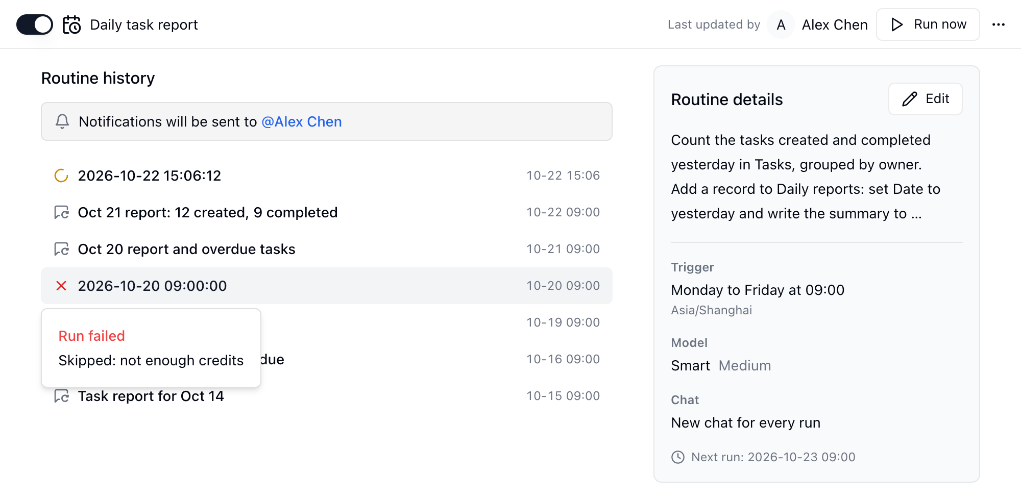

Eine Routine, die noch nicht aktiviert wurde, ist ein Entwurf und läuft nicht von selbst. Um die Konfiguration zu ändern, klicken Sie auf der Seite der Routine unter Routine-Details auf Bearbeiten; so öffnen Sie die Seite Routine bearbeiten. Bearbeiten Sie eine aktive Routine, werden die Änderungen automatisch als Entwurf gespeichert, während die aktive Fassung weiter mit der alten Konfiguration läuft. Oben auf der Seite weist ein Hinweis auf die unveröffentlichten Änderungen hin: Mit Aktualisieren übernehmen Sie sie, mit Änderungen verwerfen verwerfen Sie sie.Jetzt ausführen führt einmal aus, ohne auf den Auslöser zu warten; das eignet sich zum Prüfen des Ziels. Solange der vorherige Lauf nicht beendet ist, lässt sich eine Routine nicht erneut von Hand starten.Bei einer noch nicht aktivierten Routine mit Connector-Ereignis zeigt Jetzt ausführen stattdessen Warten auf ein Ereignis: Lösen Sie das Ereignis in der App aus, und Teable führt die Routine mit dem eingehenden Ereignis einmal aus; der Lauf erscheint dann im Routine-Verlauf. Mit Nicht mehr warten brechen Sie das Warten ab. Eine aktive Routine empfängt ihre Ereignisse ohnehin und braucht das weder, noch lässt sie es zu.Zum Deaktivieren schalten Sie den Schalter aus. Die Routine löst dann nicht mehr aus, der bestehende Routine-Verlauf bleibt erhalten.
Öffnen Sie eine Routine: Auf der einen Seite fassen die Routine-Details Ziel, Auslöser, nächste Ausführung, Modell und Chat-Modus zusammen, auf der anderen listet der Routine-Verlauf jeden Lauf in zeitlicher Reihenfolge auf, jeweils unter dem Namen seiner Unterhaltung.Ein Klick auf einen Lauf öffnet dessen vollständige Unterhaltung im Chatbereich. Mitglieder, die die Routine bearbeiten dürfen, können die Unterhaltung dort fortsetzen; alle anderen können sie nur ansehen. Bei einem Lauf, dessen Unterhaltung gelöscht wurde, steht Diese Unterhaltung wurde gelöscht.Fehlerhafte und übersprungene Läufe sind in der Liste beide als fehlgeschlagen markiert. Bewegen Sie den Mauszeiger über einen Lauf, um den Grund zu sehen; jeder Grund verlangt eine andere Reaktion:
Meldung
Bedeutung
Was zu tun ist
Ausführung fehlgeschlagen
Der Lauf hat begonnen, ist aber auf einen Fehler gestoßen
Öffnen Sie den Chat dieses Laufs und beurteilen Sie an der Fehlerstelle, ob das Ziel oder die Daten die Ursache sind
Übersprungen: nicht genügend Guthaben
Das Guthaben war aufgebraucht, der Lauf hat nicht begonnen
Guthaben des Space aufstocken
Übersprungen: die vorherige Ausführung lief noch
Der vorherige Lauf war nicht fertig, dieser Termin wurde übersprungen
Frequenz senken oder das Arbeitspensum eines Laufs verkleinern
Übersprungen: Zeitüberschreitung beim Warten in der Warteschlange
Der Lauf hat zu lange in der Warteschlange gewartet und wurde übersprungen
Einzelfälle brauchen keine Reaktion; tritt es wiederholt auf, ist zu viel gleichzeitig geplant, verteilen Sie die Zeitpläne
Übersprungen: KI-Agent nicht verfügbar
Die Laufzeitumgebung des KI-Agenten war in Wartung oder ist nicht eingerichtet, der Lauf hat nicht begonnen
Nach Ende der Wartung laufen die Routinen wieder; tritt es weiter auf, wenden Sie sich an Ihre Administration
